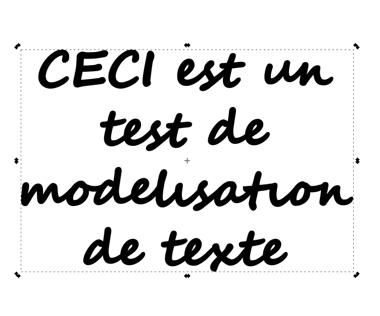

Pour ceux qui voudrai une alternative à Fusion 360 ou autre gros logiciels je vous conseil inkscape. Logiciel Libre et compatible tous OS
perso je l'utilise pour générer des caractères  ou texte mais aussi pour vectoriser une image assez simplement
pour finaliser mes modélisations je sauvegarde en .SVG et je les importe dans tinkercad.
exemple

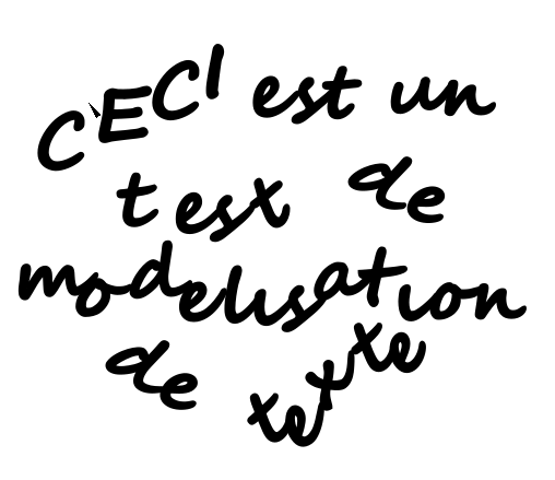

1 ) création dans inkscape avec la typo voulu et la taille voulu
2 ) utilisation de l'outil Objet en Chemin , ce qui rend chaque lettre indépendante et permet de les manipuler ( agrandir , allonger, changer l'angle , tous est permis )
3 ) définition de l’épaisseur des contours
4 ) sauvegarde au format SVG
exemple ci dessous

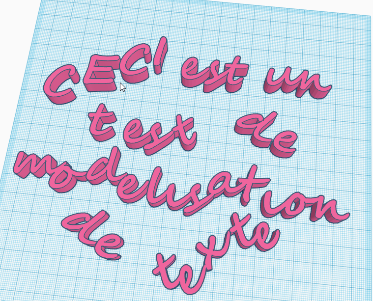

ou

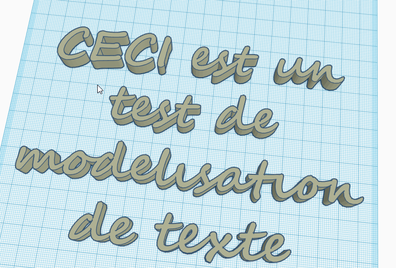

2 ) import dans Thinkercad du fichier SVG
résultat pour les deux exemples
y a plus qu'à exporter au format OBJ ou STL et l'impression peut commencer
