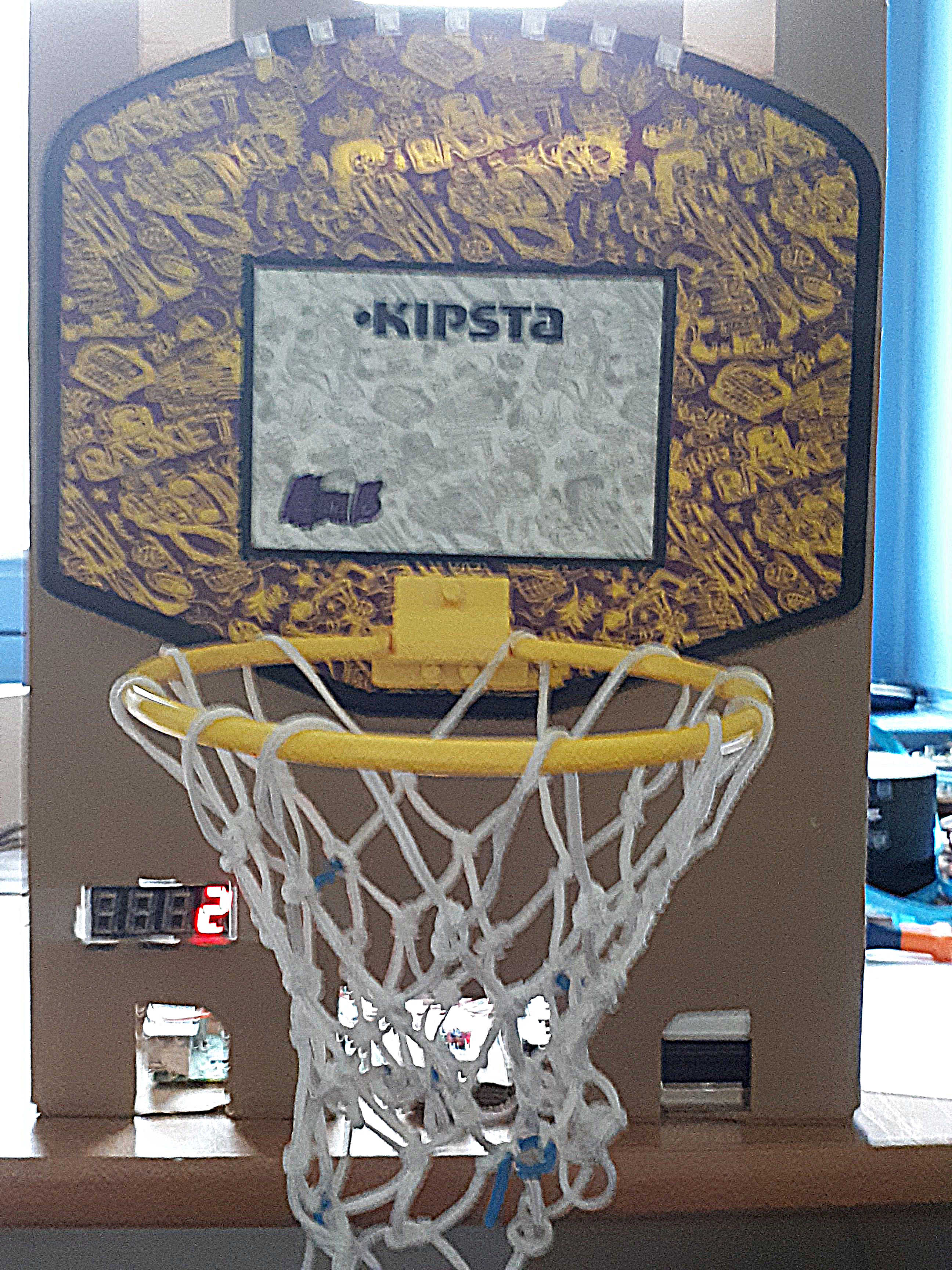

L'objectif du projet : Rendre un petit panier de basket interactif à chaque fois que l'on marque
fonction 1 : incrémenter un compteur 4 chiffres
fonction 2 : émettre un son via une enceinte bluetooth
fonction 3 : faire clignoter les leds selon une séquence
fonction 4 : afficher le score et jouer une petite animation type GIF sur des éléments déportés et connectés en wifi sur la rasp
ceci est testé et validé par mes neveux de 6 à 13 ans .
panier.webm
(18.28 Mio) Téléchargé 2681 fois

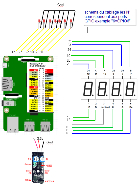

schema de cablage :
Matériels utilisés :
un raspberry B+
un capteur KY-032
un afficheur 5641AH
7 leds
un mini panier de basket
une batterie 10000 mah ( avec 2 sortie Usb 1A et 2,5A )
du câbles femelles/femelle et femelle/mâle
un Carton pour le support

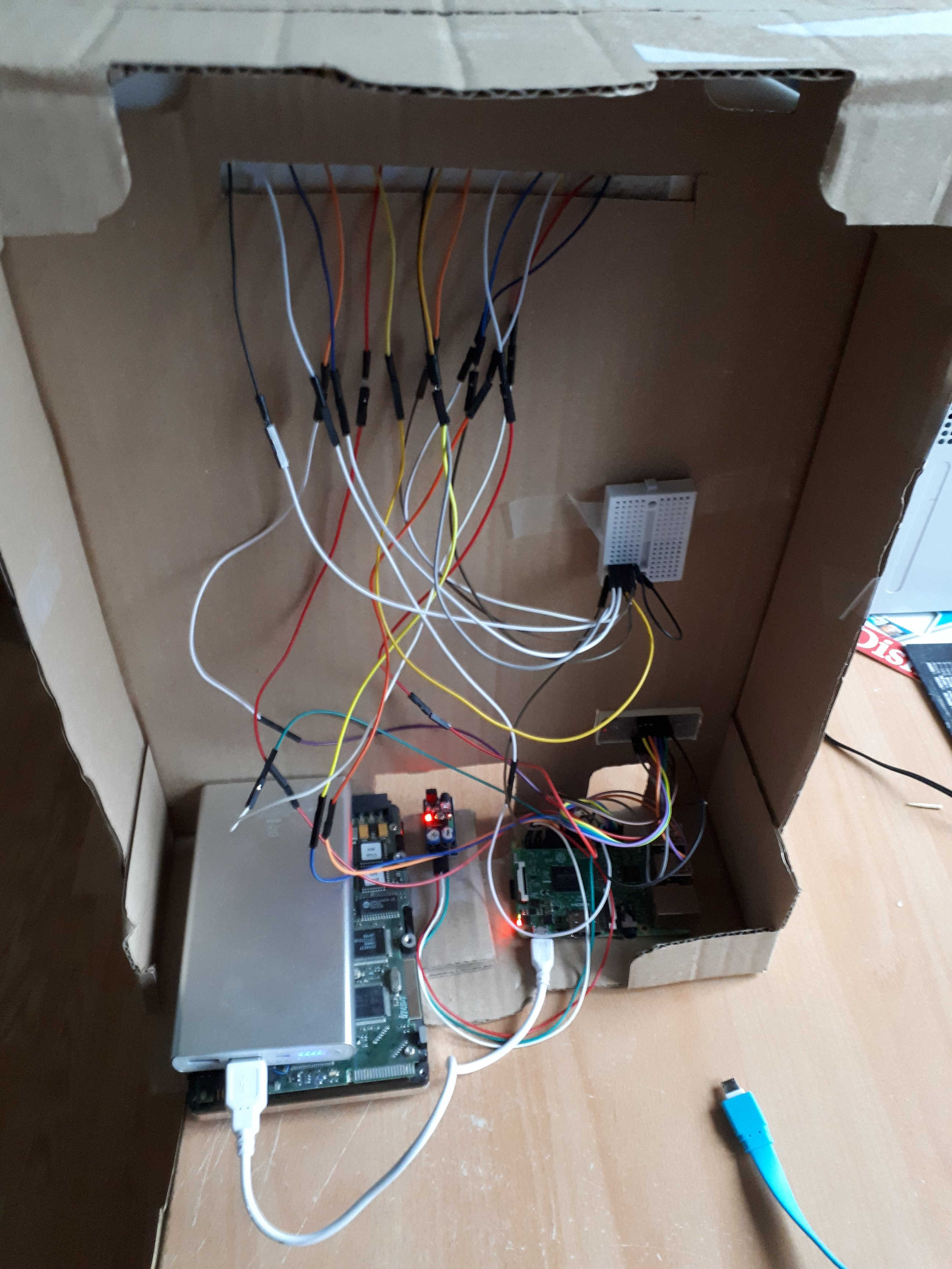

photo du montage
